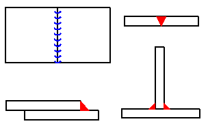

在橢圓、圓、弧、線和聚合線上繪製接縫和填角熔接。
查找
摘要
您可以在前視圖和側視圖中繪製填角熔接和單一 V 形對接熔接。您可以輸入熔接縫寬度,或使用指向設備加以定義。
提示清單
系統會顯示下列提示。
腳寬
指定接縫的寬度。
選取直線、弧、圓或橢圓
指定要貼附符號的推拔或斜度。
起點
指定接縫的起點。
終點
指定接縫的終點。
正確的一側
指定是否將填角熔接放置在接縫正確的一側。如果您指定「否」,程式會將熔接移至另一側。
角度
指定熔接的角度。
