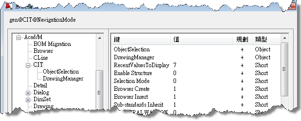

關於變更設計導覽模式工具提示的透明度設定 (AutoCAD Mechanical)
打開設計導覽模式時,如果您在模型空間內移動游標,則游標移過的每個元件均會亮顯 (在模型空間和 Mechanical 瀏覽器中),且工具提示會展示元件的層級結構。如果按 Ctrl 鍵,工具提示會變透明。
在「系統編輯器」中,在「Acad/M」>「CIT」分支中,鍵導覽工具提示不透明度可以控制工具的不透明度。此鍵包含不透明度的百分比;100 表示工具提示不透明,而 0 表示工具提示不可見。
鍵導覽模式展示了「設計導覽模式」的目前狀態。如果設計導覽模式是 1,這表示「設計導覽模式」關閉了。如果 NavigationMode 為 1,則「設計導覽模式」已打開。
