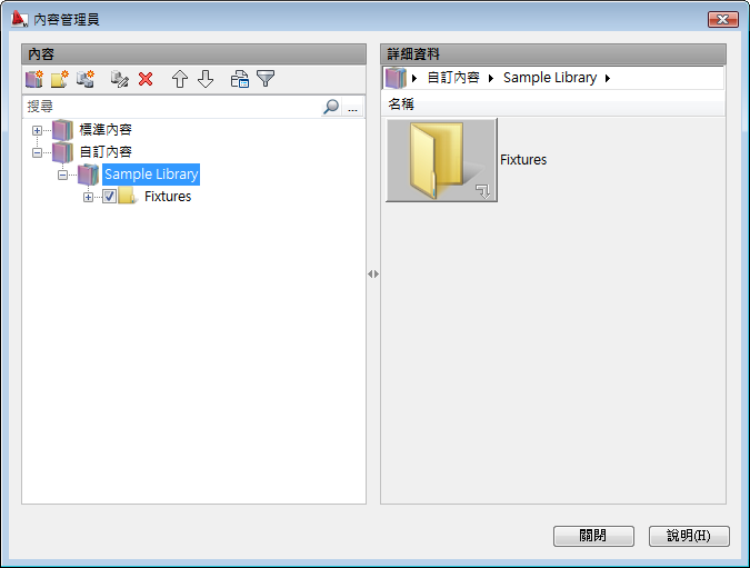

圖庫不是單一的檔案,而是儲存在單一資料夾中的多個檔案的集合。您可以使用 AMCONTENTMANAGER 指令建立圖庫或從其他電腦複製圖庫。
AMCONTENTMANAGER 指令會顯示「內容管理員」對話方塊,其中包含許多用來建立和管理圖庫的工具。
在工具列中,按一下 即可建立資源庫。建立資源庫時,需要指定檔名和圖庫的位置。AutoCAD Mechanical 會直接在左側樹的「自訂內容」節點下方新增資源庫。然後,您可以建立資料夾,以如同處理標準圖庫一樣組織並分類內容。將資料夾移動到樹的上方,您可以更輕鬆地存取常用內容。
