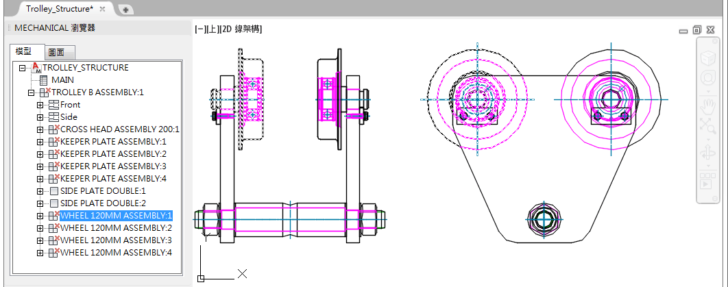

每個元件至少有一個元件視圖。在此範例中,組合元件 TROLLEY B ASSEMBLY 具有兩個元件視圖。
如何選取元件節點以亮顯元件幾何圖形的範例
當您選取元件節點時,元件幾何圖形便會亮顯。

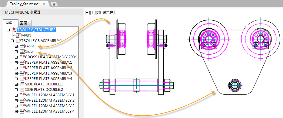

如何選取元件視圖以亮顯視圖幾何圖形的範例
當您選取元件視圖時,視圖幾何圖形會亮顯。

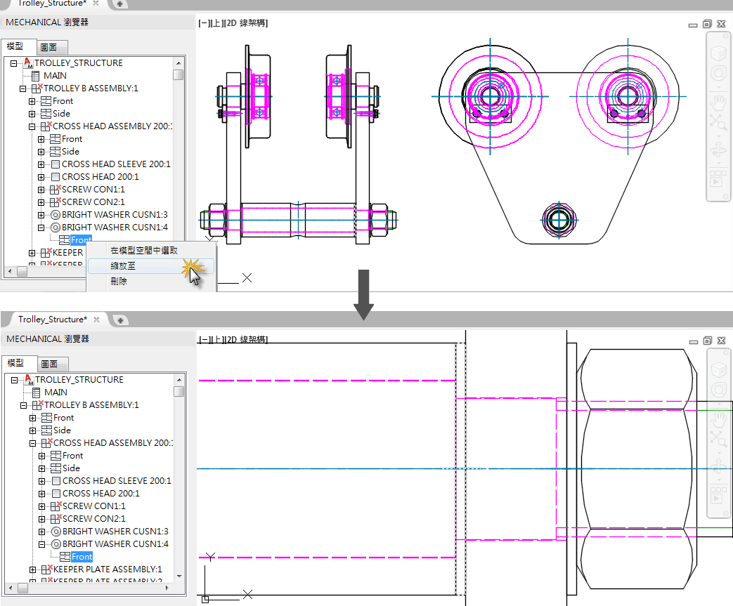

如何使用瀏覽器縮放至特定元件或資料夾的範例
在 Mechanical 瀏覽器的元件、元件視圖或資料夾上按一下右鍵並選取「縮放至」,繪製區將儘可能大地顯示相應的物件。
