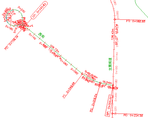

  5. 在工址的左側,按一下您在〈練習 1:在群組中加入標示〉中建立的「West Street」定線。
    「多重線段標示」指令將在每條直線和曲線的中間放置標示。此方法非常方便,但有時一些標示會覆疊圖面的其他圖徵。在〈練習 3:選取和移動標示〉中,您將移動其中的一些標示。

    現在,準備為定線上的標示選擇特定位置。與多重線段標示不同,單一線段標示會準確地放置在您所按的位置。
  3. 在「西街道」定線上,在樁號 0+120 附近按一下以放置直線線段標示。請確保按一下線段,而不是樁號標示。
    由於您已按一下線段,因此使用在「加入標示」對話方塊的「直線標示型式」清單中指定的標示型式。如果已按一下曲線,則將使用在「曲線標示型式」清單中指定的標示型式。
  4. 在「Main Street」定線 (位於工址中部的長定線) 上,按一下樁號 0+1400+160 之間的位置。
  5. 在「東街道」定線 (位於工址右側具有死胡同的定線) 上,按一下樁號 0+2000+220 之間的位置。
  6. 「加入標示」對話方塊的「直線標示型式」清單中,選取「直線標示型式」 「方向角在距離之上」 。按一下「加入」。
  7. 在「Main Street」定線上,按一下樁號 0+1000+120 之間的位置。會建立一個顯示方向角和距離資訊的新標示。
