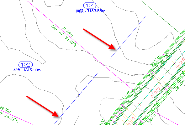

  5. 在左視埠中,拉遠並選取每一條代表建築整地版形前方的藍色 3D 聚合線。
  6. 按 Enter。

  1. 在左視埠中,在宗地 101 中選取 3D 聚合線。
  2. 在指令行中,輸入 LIST
    「AutoCAD 文字視窗」中,請注意聚合線頂點的高程值約為 38。
  3. 按 Enter。關閉「AutoCAD 文字視窗」
  4. 在右視埠中,選取跨樁號 0+060 和 0+080 之間的 3D 聚合線。
    當您在縱斷面視圖中選取 3D 聚合線時,請注意會將平面視圖中的 3D 聚合線亮顯。
  5. 將左 掣點朝下往縱斷面視圖底部拖曳。
  6. 重複步驟 1 和步驟 2,以檢查新高程值。
    當您掣點編輯投影的地勢線或 3D 聚合線時,也會調整來源物件的相對應高程。
  7. 按 Enter。關閉「AutoCAD 文字視窗」
