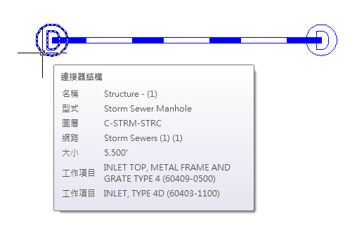

查找。 本動作會建立兩個以管相連的結構。
工具提示會顯示已指定給該結構的工作項目描述及 ID。

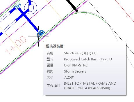

為工作項目指定既有的管網零件
工具提示會顯示已指定給集水井的工作項目描述及 ID。
