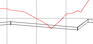

在縱斷面視圖中加入壓力管網零件是您可用於圍繞垂直障礙物進行設計或在未獲得所需深度的情況下所用工作流程的一部分。例如,如果您要檢閱縱斷面中的設計並查看管的該零件是否位於地形的上方,如下圖所示,您可以將管分段並刪除地形上方的橫斷面。然後,您可以使用「壓力管網縱斷面配置」工具,重新將壓力管網零件繪製在地形的下方。
