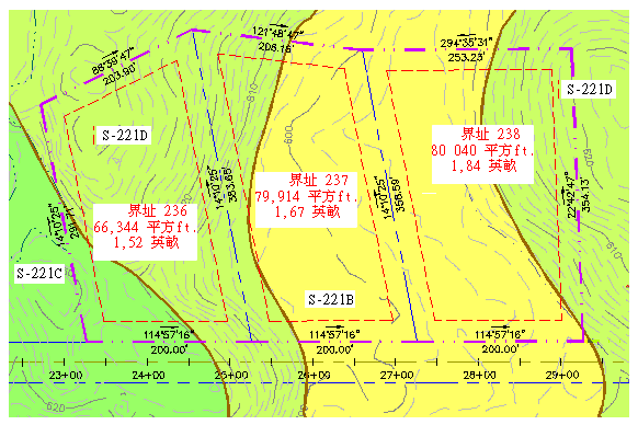

工址的範例包括土壤圖、分水嶺或土地分區。如下圖所示,在地理學意義上,工址可以在保持獨立的同時相互覆疊。例如,土壤圖與具有道路和基地的土地分區可以相互覆疊,但分別保持獨立。因此,土地分區工址中的定線絕不會影響土壤圖工址中的宗地,即使它們的實際範圍出現重疊。
工址拓樸集合中的所有物件共用公共拓樸,並且彼此相關。
