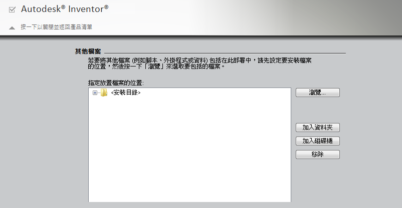

將 iLogic 規劃加入至部署
您可以將 iLogic 規劃選項做為 Inventor 部署的一部分進行部署:
  1. 在「進階 iLogic 規劃」對話方塊中,選取「匯出」。
    選項將匯出至 C:\Users\[您的使用者名稱]\AppData\Local\Autodesk\Inventor [版本]\iLogicPreferences\iLogicOptions.xml
  2. 在 Inventor 部署精靈,使用「其他檔案」將該檔案加入至部署:
    1. 按一下「加入資料夾」,並建立一個名為「iLogicPreferences」的新資料夾。
    2. 按一下「瀏覽」,並瀏覽至 C:\Users\[您的使用者名稱]\AppData\Local\Autodesk\Inventor [版本]\iLogicPreferences\iLogicOptions.xml,以加入該檔案。
