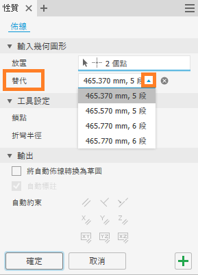

切換至替用自動佈線解法
定義末端幾何圖形以建立自動佈線面域後,可以根據段的長度和數目計算出多個解決方案。若要在建立佈線期間顯示可用的替用解法,請按一下「替代」下拉箭頭。
註: 您也可以使用「選取其他」指令,循環顯示所有可用解法。
- 啟用佈線。
- 在圖形視窗中的自動佈線瀏覽器節點或自動佈線段上按一下右鍵,然後選取「替用佈線解決方案」。
- 使用「選取其他」指令導覽至所需解法,然後按一下綠色區域來設定選取。
- 在圖形視窗中按一下右鍵,然後選取「完成編輯」。
