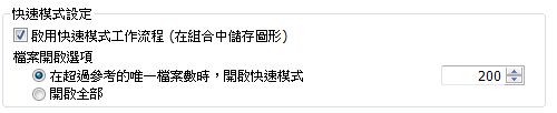

在「應用程式選項」中啟用快速模式,並設定預設開啟行為。
  1. 在功能區上,按一下「工具」頁籤 「選項」面板 「應用程式選項」
  2. 按一下「組合」頁籤。
  3. 按一下「啟用快速模式工作流程」
  4. 指定您要使用的「檔案開啟選項」。若要處理大型組合,請選取「在超過參考的唯一檔案數時,開啟快速模式」,並指定值。此值可根據唯一檔案門檻值,設定預設開啟行為。這可讓您在快速模式下開啟大型組合,而較小或不太複雜的組合則會完全開啟。 檔案開啟時間取決於複本的數目、模型幾何圖形的複雜性以及系統硬體規格等係數。
提示: 若要將組合檔回復至原始大小,請關閉所有文件,然後清除「啟用快速模式工作流程」勾選方塊。下一次您開啟並儲存組合檔時,將移除快速資料。

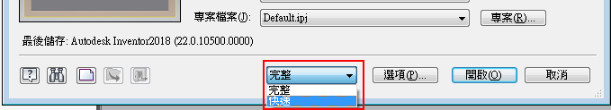

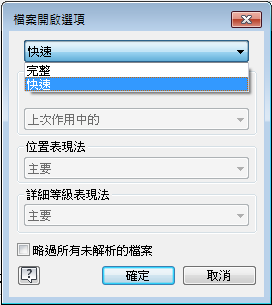

啟用快速模式並儲存組合後,在開啟超過唯一檔案數值的組合時,門檻值用於呼叫「快速載入」。開啟組合時,您可以使用下列其中一種方法,取代預設檔案開啟行為:
  • 從下拉式清單中選取「完整」「快速」
  • 使用「檔案開啟選項」
    您也可以使用「檔案開啟選項」,指定以「完整」還是「快速」模式開啟組合。可在「首頁」視窗或「開啟」對話方塊中存取
    「檔案開啟選項」。
    註: 如果該下拉式清單未啟用,則表示組合尚未以必需的顯示資料進行儲存,並將完全開啟。
