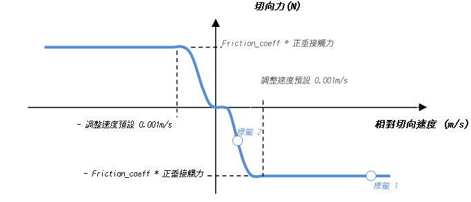

在 2D 接觸中使用非線性庫侖摩擦規則。在接頭和 3D 接觸中,為了簡單以及避免超靜態的情況,使用調整後的庫侖規則,如下圖所示:
調整由速度調整參數決定。
使用此模型,在粘著接觸 (或滾動接觸) 的情況下,如果相對切向速度等於零,則切向力為零。
對於旋轉自由度中的接頭摩擦,切向力將由切向扭矩 (單位:Nm) 取代,切向相對速度由旋轉速度 (單位:rad/s) 取代,接合半徑乘以切向力可計算出切向扭矩,轉換速度除以接頭半徑可計算出旋轉速度。
範例 1
引導半徑為 10 mm 的銷接頭,使其具有 10 rad/s 的固定速度「w」。向接頭施加 20 N 的力 (Fn),方向垂直於其旋轉軸線,並將摩擦係數 (mu) 設為 0.1。
在此情況下,接頭中的摩擦扭矩 (Uf) 可按如下方法計算:
? = r * w = 0.01 * 10 = 0.1 m/s
? > 調整速度 = 0.001 m/s => Uf = -mu * r * Fn = -0.1 * 0.01 * 20 = -0.02 Nm
請參閱調整之庫侖圖表中的「標籤 1」。
範例 2
使用同一範例,不過速度 (w) 改為 0.05 rad/s,則摩擦扭矩 (Uf) 的計算方法為:
? = r * w = 0.01 * 0.05 = 0.0005 m/sm
? > 調整速度 = 0.001 m/s => Uf ≈ -mu * r * Fn/2 = -0.1 * 0.01 * 20/2 = -0.01 Nm
請參閱調整之庫侖圖表中的「標籤 2」。
