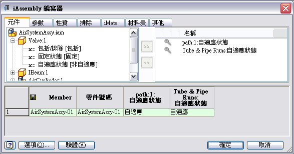

在功能區上,按一下「粗細管」頁籤
「iPart/iAssembly」面板
「iPart/iAssembly 建立」。 主要管路組合的檔名顯示在候選物件清單中,依預設為 Tube & Pipe Runs。自適應狀態被自動選入規劃表格中。
註: 綠色的規劃列表示作用中的規劃。
- 按一下「名稱」以自訂組合規劃的零件號碼和成員名稱 (可選操作)。在本練習中,使用預設命名資料架構。

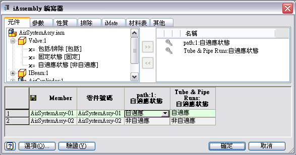

- 在規劃表格中,於某個列號碼上按一下右鍵,然後選取「插入列」。
將建立一個新規劃 AirSystemAssy-02。依預設,主要管路組合是非自適應的,如「粗細管路: 自適應狀態」欄中所示。
- 按一下「確定」,關閉「iAssembly 建立」對話方塊並儲存頂層組合。

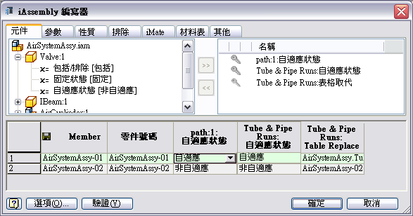

- 在模型瀏覽器中,按兩下「表格」並為主要管路組合確認以下內容:
- 「自適應狀態」欄在新規劃中的值為「自適應」。
- 「表格取代」欄加入到規劃表格中。
- 粗細管替代件組最初有兩個主要管路組合成員,因此可以使用「表格取代」下拉式清單為所需的規劃列進行置換。
- 重複步驟 6 到步驟 12 以加入更多規劃列,並將更多自適應主要管路組合成員包括在粗細管替代件組中。
- 若要與一個規劃的另一個粗細管替代件組進行置換,請按一下相應的「表格取代」儲存格並選取特定的主要管路組合 (可選操作)。
