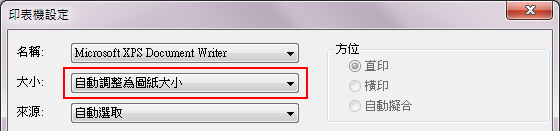

  6. 選取清單中的項目,然後按一下「選項」。
  7. 執行以下任一作業:
    • 按一下「大小」下拉箭頭,然後選取「自動調整為圖紙大小」,以批次列印設定為不同圖紙大小和方位的多個圖檔 (.idw)。這個新選項會自動選擇圖紙設定中所指定的適當紙張大小和方位。
      僅當工作排程「列印檔案」對話方塊中的檔案為圖檔 (.idw) 時,此設定才可用。
    • 選取「所有顏色為黑色」,以黑白列印。(嵌入影像和描影視圖仍以彩色列印。)
    • 選取「模型 1:1」以將圖紙與紙張設定為相同比例。如果紙張小於指定的圖紙大小,將不會列印圖紙的某些部分。如果可在多個頁面上並排列印圖面,請選取該選項。
    • 選取「目前的視窗」來調整整個圖面的比例,以符合紙張大小。
      如果您使用透過多圖紙出圖儲存的 .xml 檔,則無法使用這些選項。
    按一下「確定」。
