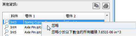

    • 「忽略」和「取消忽略」選項。您可以:
      • 在項目上按一下右鍵,然後選取忽略選取的體積或忽略小於選取的值的所有干涉體積。
      • 選取或除選「已忽略」篩選,以展示或隱藏清單中忽略的干涉。
        註: 忽略的干涉在顯示時帶有交叉線。
      • 在忽略的干涉上按一下右鍵,然後選取取消忽略選取的項目或全部取消忽略。
