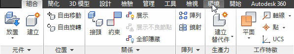

存取組合檔中的環境 (在 Inventor LT 中不可用)
  1. 在組合檔中,於功能區上按一下「環境」頁籤。
  2. 按一下提供的其中一個環境。
註: Autodesk Simulation 產品和 Autodesk Inventor Professional 中都提供了「動力學模擬」和「應力分析」。僅在 Autodesk Inventor Professional 中提供了「電纜與線束」和「粗細管」。
