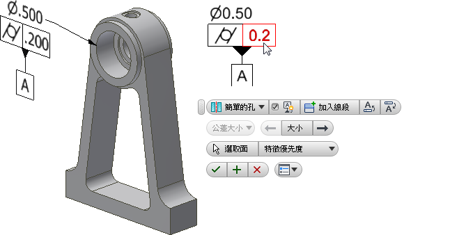

  1. 在零件功能區中,按一下「註解」頁籤 「幾何註解」面板 「公差特徵」
  2. 選取所需的面,視需要調整選項,然後按一下「確定」。
  3. 將引線拖曳至所需位置,然後按一下以放置引線的端點。
    提示: 若要變更引線方位,請按一下滑鼠右鍵並選取「與幾何圖形對齊」,然後再放置引線端點。您可以按一下邊或軸線,以變更方位。
    公差註解的互動式預覽會貼附至小工具列。小工具列的選項,包括了可選取幾何圖形或特徵的類型、貼附基準識別碼,或將一列加入至特徵控制框。清單方塊中將顯示適用於所選幾何圖形或特徵的選項。
  4. 按一下預覽中的元素,可編輯註解中顯示的性質和值。
  5. 按一下「確定」以建立公差特徵。
