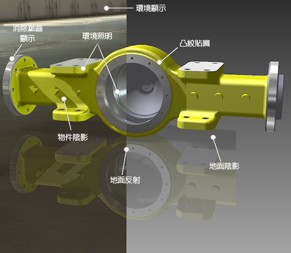

以下圖形設定選擇可決定您的圖形偏好,並可影響系統效能。
註: 環境照明在 Inventor LT 中不可用
品質
與系統效能相比,此設定更重視圖形顯示。
  • 消除鋸齒已打開
  • 圖形多執行緒已打開
  • 圖形效能最佳化已打開
效能
與圖形顯示相比,此設定更重視系統效能。
  • 消除鋸齒已關閉
  • 圖形多執行緒已打開
  • 圖形效能最佳化已打開
保守
與系統效能相比,此設定更重視可靠性。不會呼叫用於從圖形硬體獲得最高效能的演算法和機制,這會產生更可靠但可能較低的顯示效能。
  • 最穩定模式
  • 消除鋸齒已關閉
  • 圖形多執行緒已關閉
  • 圖形效能最佳化已關閉
如果在使用「品質」或「效能」設定時遇到穩定性問題,請使用此模式。
