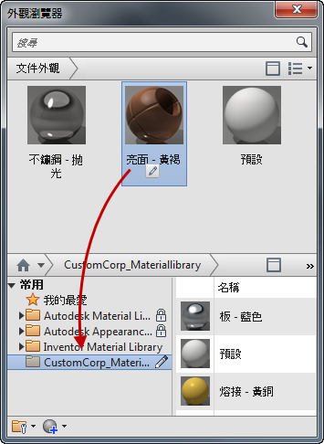

  4. 按一下「儲存」。該資源庫會顯示在「外觀瀏覽器」下方區段內的「資源庫」清單中。
  5. 決定是否使用品類組織資源庫。建立品類的步驟:
    在左下方窗格中的新資源庫上按一下右鍵,然後按一下「建立品類」
    命名該品類。
  6. 從「文件外觀」區段中,將要保留的所有外觀拖放到自訂資源庫中。可以將其放在品類節點或資源庫節點上。
