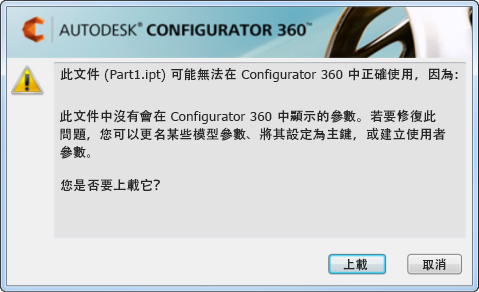

    • 如果未正確準備零件檔,將顯示以下錯誤訊息:
