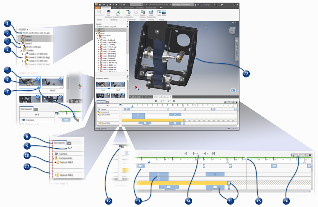

簡報使用者介面
    模型瀏覽器會顯示有關簡報場景的資訊。「模型」資料夾會列示元件,並展示元件的可見性。「轉折」資料夾會列示元件轉折,並展示系統線的可見性。只有與目前場景、腳本或快照視圖對應的轉折才會顯示。
  1. 文件根節點會顯示簡報文件的名稱。
  2. 場景包含模型和轉折資料夾,該資料夾包含關聯腳本中使用的所有轉折。
  3. 模型節點列示目前場景中使用的組合。展開此節點可顯示元件和其可見性狀態。
  4. 「轉折」資料夾包含針對目前場景執行的所有轉折。
  5. 「快照視圖」面板用於列示和管理模型的快照視圖。
  6. 快照視圖會擷取時間軸線中指定點處的模型和相機排列,並在建立時進行連結。可編輯視圖並中斷連結,使連結視圖變為獨立視圖。獨立的快照視圖是可以完整編輯的。對於連結至時間軸線的視圖,僅允許進行相機變更。
  7. 更新 當視圖與時間軸線中的內容不同步時,會顯示此圖示。按一下該圖示可更新視圖內容。
  8. 標識針對連結至時間軸線的視圖顯示。在選取視圖時,視圖標識會亮顯。在時間軸線中,拖曳標識來相對於時間軸線上的轉折重新定位視圖。標識不會用於獨立的快照視圖。

    「腳本」面板列示目前文件中包含的腳本。
  10. 腳本包括放置在動畫時間軸線上的轉折。腳本用於建立連結至時間軸線的動畫和快照視圖。
  11. 播放頭位置會顯示在腳本清單上方。
  12. 已轉折的元件均列示在面板中,且轉折會顯示在時間軸線中。具有多個轉折的元件會將轉折列收闔到元件下方。展開節點可存取個別轉折。
  13. 腳本停靠控點位於「腳本」面板的左側。按一下並拖曳可浮動腳本。
  14. ____________________
    時間軸線指示每個轉折的開始和結束時間。將一系列轉折轉換為即時動畫。
  15. 擷取區域用於變更相機位置、模型可見性和不透明度,而不將變更儲存至腳本。將播放頭放置到擷取區域中可在開始錄製動畫之前準備模型。擷取區域變更不會記錄在時間軸線中。您所做的變更會取代既有設定。
  16. 轉折表示模型排列方式和相機位置的變更。您可以移動或旋轉元件、設定元件可見性和不透明度,以及擷取相機位置。轉折在時間軸線中透過以下影像表示:
    • 相機轉折可以是即時的,也可以指定持續時間。
    • 轉換轉折表示某方向上的移動。
    • 旋轉轉折可以在正方向或負方向進行。
    • 不透明度轉折表示不透明度值發生變更的時間點。這些動作僅會移植到時間軸線中。
    • 可見性動作 (打開/關閉) 僅會移植到時間軸線中。
    • 表示單一元件的多個轉折。展開「腳本」面板節點,可顯示要編輯的轉折。
  17. 時間軸線播放控制用於向前或向後預覽動畫。您可以播放個別腳本或所有腳本。
  18. 播放頭標記動畫中的目前時間位置。按一下時間軸線中的任何位置,以將播放頭移至該時間,或將播放頭拖到不同的時間。
  19. 時間軸線比例用於縮放時間軸線的增量。您可以展開或收闔時間軸線。
  20. 圖形視窗展示與時間軸線中的播放頭位置或已編輯的快照視圖相對應的模型外觀和相機位置。
