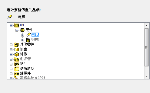

  7. 在接下來的「發佈指南」對話方塊中,指定要在其中顯示所建立零件的品類。
    如果您選取其他品類,系統會警告您,該零件將遺失其建立資訊。

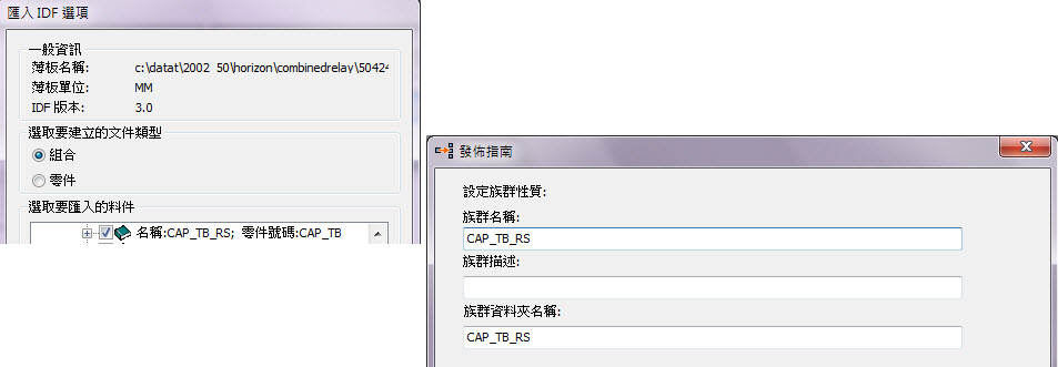

  9. (必需)在「發佈指南 - 定義族群主鍵欄」中:選取零件號碼,並將其加入至「主鍵欄」。
    重要: 在「發佈指南」對話方塊,您必須將零件號碼加入至「主鍵欄」,才能在匯入或開啟 IDF 檔時成功開啟元件資源中心。Inventor 使用族群名稱和零件號碼,從資源中心資源庫中找到對應的 IDF 元件進行放置。
  10. (必需)在「發佈指南 - 設定族群性質」中:編輯族群名稱,以便僅元件名稱會顯示在「族群名稱」欄位中。例如:
