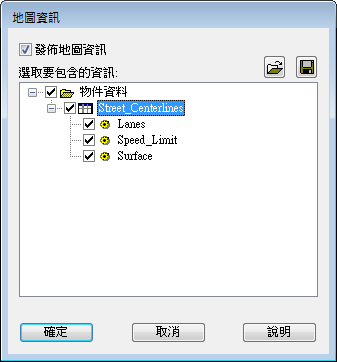

  3. 「地圖資訊」對話方塊中,選取「發佈地圖資訊」
  4. 「地圖資訊」對話方塊中,展開清單中的項目,然後選取「Street_Centerlines」。
    當您選取「Street_Centerlines」時,會自動選取「Street_Centerlines」下的所有內容。
  5. 若要將資訊發佈成 XML 檔案,請按一下儲存圖示並指定發佈檔案的位置。按一下「儲存」
    DWF 發佈作業會使用 XML 檔案。
  6. 按一下「確定」
