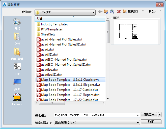

  1. 開啟 8.5x11 地圖圖冊樣板。
    • 按一下「開啟」「圖面」
    • 「檔案類型」變更為「圖面樣板 (*.dwt)」
      AutoCAD Map 3D 會自動變更為「Template」資料夾。
    • 向下捲動大約樣板清單的一半。
    • 選取「Map Book Template - 8.5x11 Classic.dwt」
    • 按一下「開啟」
      向下捲動大約樣板清單的一半並選取第一個地圖圖冊樣板。

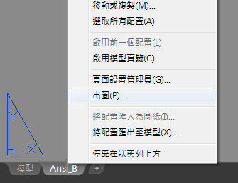

  3. 在標示為「Ansi_A」的配置頁籤上按一下右鍵,並選取「頁面設置管理員」以指定繪圖機和圖紙資訊。
    在地圖圖冊的配置頁籤上按一下右鍵,並選擇「頁面設置管理員」
