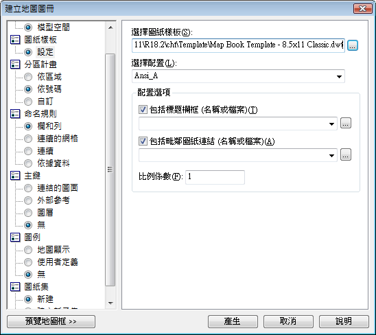

  3. 「工作窗格」切換至「地圖圖冊」,然後按一下「新建」「地圖圖冊」
    左側的每個項目會在右側顯示設定。
  4. 「建立地圖圖冊」對話方塊中,對於「來源」,按一下「模型空間」。變更「地圖圖冊名稱」(可選)。
  5. 對於「圖紙樣板」,執行以下作業:
    • 按一下「設定」
    • 按一下「選擇圖紙樣板」的瀏覽按鈕,並導覽至您建立的已儲存樣板 (地圖圖冊樣板 - Inset.dwt)。
      如果對話方塊沒有顯示樣板目錄,導覽至 C:\Documents and Settings\your_name\Local Settings\Application Data\Autodesk\AutoCAD Map 3D 2018\R18.2\cht\Template
    • 使配置保持設定為「Ansi_A」。
    • 「配置選項」勾選「包括標題欄框 (名稱或檔案)」「包括毗鄰圖紙連結 (名稱或檔案)」
    • 對於標題欄框,按一下向下箭頭並按一下「標題欄框」。對於毗鄰圖紙連結,按一下下拉箭頭並按一下「Adjacent_Arrow_4」。
    • 將比例係數設定為 5000。
      註: 如果您不設定「比例係數」,則地圖圖冊將包括大量地圖框。請確定將其設定為 5000。
