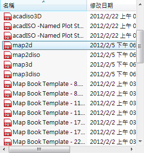

  4. 「選取樣板」對話方塊中,選取 map2d.dwt,然後按一下「開啟」
    選取「map2d.dwt」
    AutoCAD Map 3D 中,此檔案是被設置為使用二維地圖的 AutoCAD 樣板。
