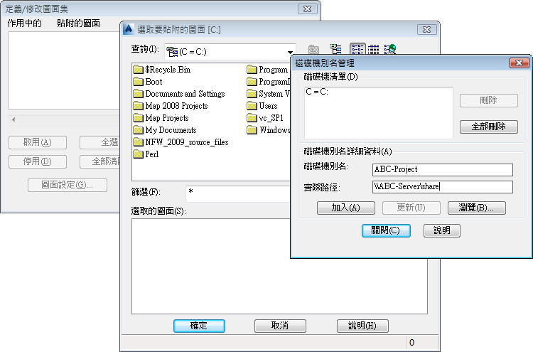

  4. 「選取要貼附的圖面」對話方塊中,按一下 (「建立/編輯別名」)。
  5. 「磁碟機別名管理」對話方塊中,鍵入別名的名稱。
    名稱僅能使用字母數字字元 (包括連字號和底線),其中不能包含空格和冒號,並且要以字元開頭。例如,您可以將別名稱為 TutorialData。
  6. 為新別名指定路徑。
    「磁碟機別名管理」對話方塊中,指定別名的名稱及其表示的實際路徑。
    在此範例中,請使用您複製了自學課程檔案之資料夾的路徑。
  7. 按一下「加入」,然後按一下「關閉」
  8. 在剩餘的兩個對話方塊中按一下「確定」
