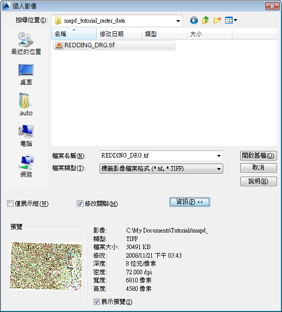

  3. 按一下「常用」頁籤 「資料」面板 「插入影像」 查找
  4. 「插入影像」對話方塊中,執行以下作業:
    • 導覽至您的自學課程範例檔案的儲存位置。
    • 「檔案類型」方塊中,選取「標籤影像檔案格式 (*.tif, *.TIFF)」
    • 在影像清單中,選取「REDDING_DRG.tif」
    • 按一下「資訊」可顯示檔案大小、建立日期和其他資訊以及影像的預覽。
      「資訊」會顯示預覽和影像統計資訊。
    • 選取「修改關聯」
    • 按一下「開啟」
