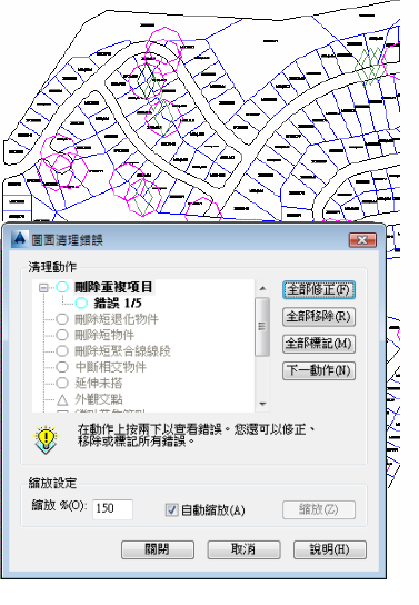

清理圖面
使用圖面清理工具,您可以自動化常見的製圖和數化錯誤的修正過程。刪除重複項目、延伸未搭和懸掛的物件等。
互動地檢閱、標記和修正錯誤。
