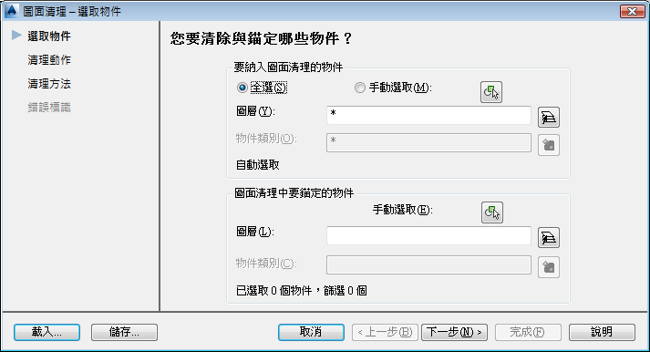

  5. 指定要包括在清理作業中的物件。在此例中,包括所有物件。
    • 「圖面清理 - 選取物件」對話方塊中,於「要納入圖面清理的物件」下,選擇「全選」
    • 確保「圖層」方塊中有一個星號 (*)。
      選取要包括在清理作業中的所有物件。
    • 按一下「下一步」

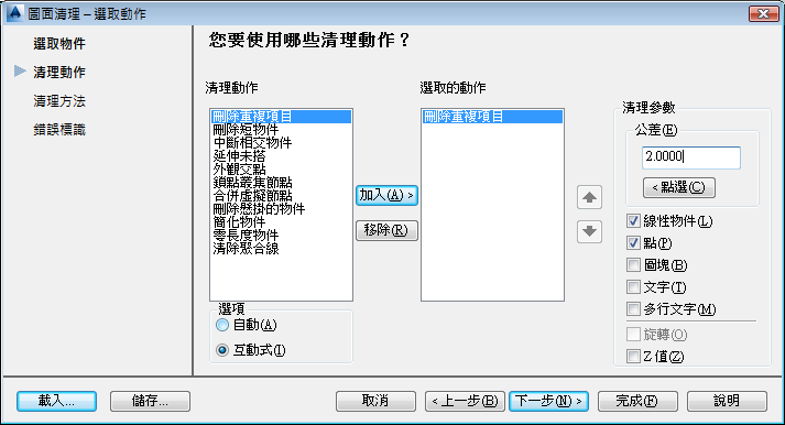

  6. 「圖面清理 - 選取動作」對話方塊中,執行以下作業:
    • 選取「刪除重複項目」,然後按一下「加入」
    • 「選取的動作」清單中,選取「刪除重複項目」,並在「清理參數」下,為「公差」輸入 2。
      在彼此的兩個圖面單位內的所有物件都被視為重複項目。AutoCAD Map 3D 不使用預先定義的單位測量系統 (如公尺或英吋)。例如,一個單位距離可以表示真實世界單位的一公分、一英呎或一英哩。
      每項作業都有其自己的參數。
    • 「選項」下,選取「互動式」以逐個檢閱錯誤。
    • 按一下「下一步」

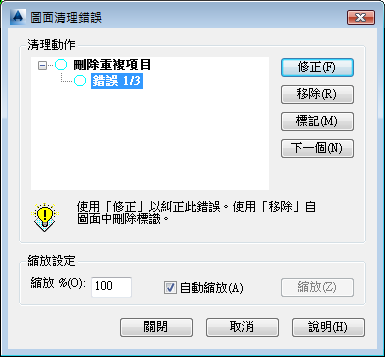

    「圖面清理」會找到圖面中的錯誤,並顯示「圖面清理錯誤」對話方塊。對話方塊會依錯誤類型群組錯誤。會亮顯「刪除重複項目」
    若要在修復錯誤之前檢閱錯誤,請展開「刪除重複項目」。若要不經檢閱便立即修復所有重複項目,請選取「刪除重複項目」(不將其展開),然後按一下「全部修正」
  9. 「圖面清理錯誤」對話方塊中,執行以下作業:
    • 展開「刪除重複項目」以查看已偵測到多少重複物件。
    • 按一下「錯誤 1/3」
      在地圖中,第一個錯誤會顯示一個暫時的標識,以便您可以輕鬆地找到它。
    • 按一下「修正」以更正此錯誤,然後繼續處理下一個錯誤。
    • 繼續按一下「修正」,直到您已刪除所有重複物件。
