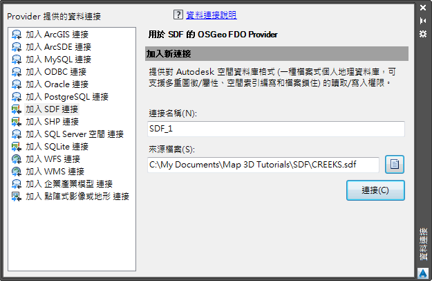

  3. 「資料連接」視窗中,執行以下作業:
    • 「Provider 提供的資料連接」下,按一下「加入 SDF 連接」
    • 對於「來源檔案」,請按一下欄位旁邊的檔案圖示。
    • 導覽至您在〈練習 1:將物件類別匯出為 SDF〉中建立的 SDF 檔案。
    • 選取該檔案並按一下「開啟」
    • 按一下「連接」
      指定要連接到的檔案。
