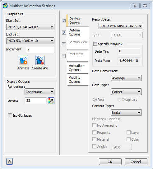

- 您可以依照沖孔和鑄模的形狀,動畫展示板金沖孔。
- 在 「結果」上按一下滑鼠右鍵,然後選取 「多組動畫設定」。將「結束集」變更為最後一個步驟。選取「實體 von Mises 應力」,然後在 「動畫選項」中將「延遲」變更為「100」。確保已選取「變形選項」和「輪廓選項」,且「變形比例」已設定為「實際」。
- 按一下
「動畫」按鈕。這將會載入動畫。
- 按一下「可見性選項」區段中的「全部隱藏」按鈕 。
- 可能需要拉近到更局部視圖以查看主體接觸。
- 若要將動畫儲存為 AVI 檔案,請按一下「建立 AVI」按鈕。將檔案命名為 PunchDieAnimation,然後按一下「儲存」。
- 按一下「確定」以結束「動畫設定」。
