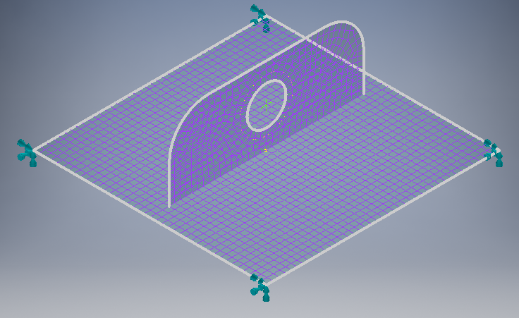

套用約束和阻尼
在零件樹中,於「子案例」下的
「約束」
上按一下右鍵,然後選擇
「新建」
將約束更名為
「固定角點」
,然後選取四個角點,如影像中所示。
將
「類型」
變更為
「結構」
,並確保已在清單中選取右側的子案例。
接受預設設定,然後按一下「確定」來定義約束。
依預設,會將約束設定為「固定」條件,因此所選表面上節點的所有 6 個自由度會受到約束。

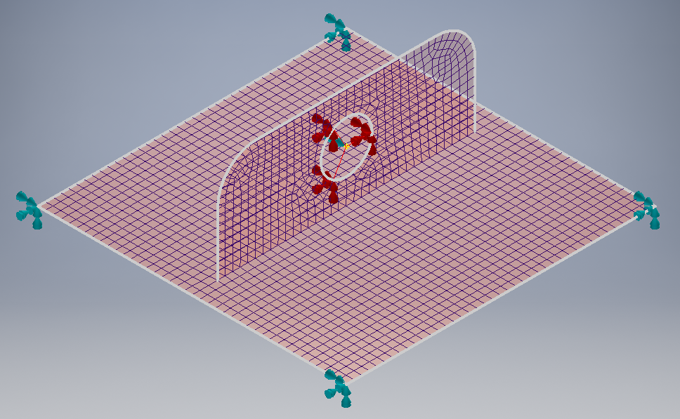

再次在樹狀檢視中,於「子案例」下的
「約束」
上按一下右鍵,然後選擇
「新建」
將約束更名為
「RSA 約束」
在零件上,選取位於孔中心的工作點,然後在
「約束」
對話方塊中,將
「類型」
設定為
「回應光譜」
,並僅在 T
x
方向約束它,使其在其他方向自由。
在零件樹的「子案例」下,按兩下
「阻尼 1」
以開啟
「阻尼」
對話方塊。
在
「模態阻尼」
下,確保
「類型」
設定為
「常數」
且
「阻尼定義」
設定為
「百分比臨界」
為
「阻尼值 (%)」
輸入
2
,然後按一下「確定」。
