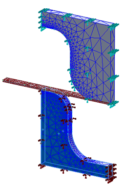

  1. 在樹狀檢視中,於「子案例 1」下的「約束」上按一下滑鼠右鍵,然後選擇「新建」
  2. 選取鑄模的所有側面 (接觸面除外),同時選取樓板結束面,如以下影像所示。按一下「固定」按鈕。
  3. 請確保在「子案例」清單中選取「子案例 1」
  4. 按一下 「新建」按鈕。

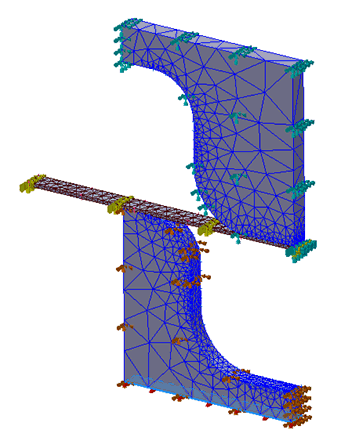

  5. 將顏色變更為「褐色」
  6. 選取沖孔模型的所有側面 (接觸面除外)。按一下「固定」按鈕,並取消選取「Ty」,如以下影像中所示。
  7. 按一下 「新建」按鈕。
  8. 將顏色變更為「黃色」

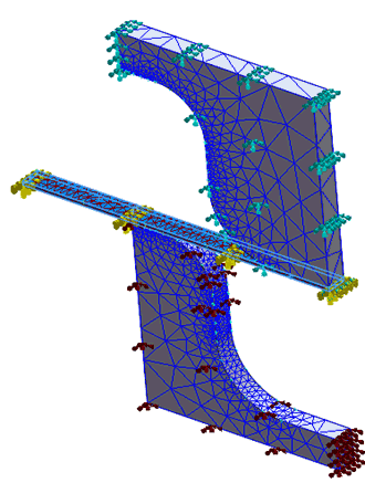

  9. 選取樓板模型的所有面 (固定端除外)。不勾選「Tx」「Ty」,如以下影像中所示。
  10. 按一下 「新建」按鈕。
  11. 將顏色變更為「紅色」
  12. 選取沖孔模型的底面。按一下「自由」按鈕,並選取「Ty」,如以下影像中所示。
  13. 按一下「確定」,為強制位移負載建立 Y 方向的約束。
