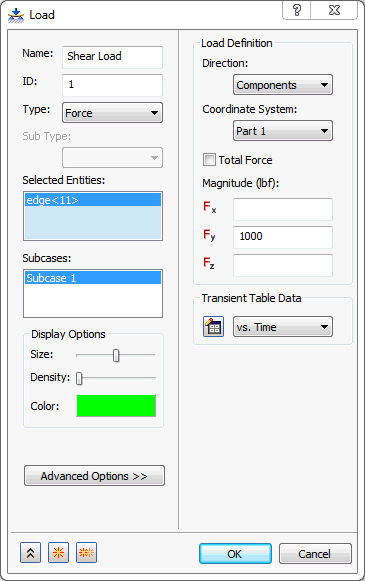

套用負載
  1. 「負載」上按一下滑鼠右鍵,然後選擇「新建」
  2. 「名稱」變更為「剪切負載」
  3. 選取外部表面 (較小端) 上的邊,如下圖所示。

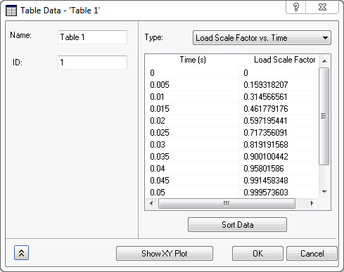

  4. 「負載定義」下的「Fy」欄位中,輸入 1000
  5. 「暫態表格資料」區段下,按一下下拉式清單旁邊的 「新表格」按鈕。
  6. 「表格資料–表格 1」對話方塊出現時,請將「名稱」變更為「vs. 時間」,或者您可以將其保留為「表格 1」
  7. 「類型」下拉式清單中選取「負載比例係數與時間」
  8. 複製下面表格中的資料,然後將其貼至對話方塊 (或直接鍵入值)。
    時間 負載比例係數
    0 0
    0.005 0.159318207
    0.01 0.314566561
    0.015 0.461779176
    0.02 0.597195441
    0.025 0.717356091
    0.03 0.819191568
    0.035 0.900100442
    0.04 0.95801586
    0.045 0.991458348
    0.05 0.999573603
    0.055 0.982154317
    0.06 0.939645474
    0.065 0.87313298
    0.07 0.784315925
    0.075 0.675463181
    0.08 0.549355436
    0.085 0.40921417
    0.09 0.25861935
    0.095 0.101417986
    0.1 0
    0.11 0
  9. 按一下「確定」以定義表格。
  10. 再按一下「確定」以完成定義負載。
