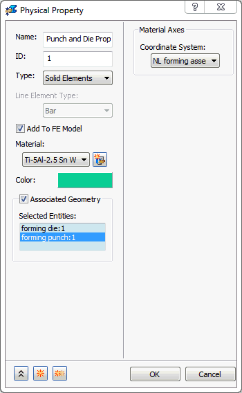

定義元素性質
  1. 在樹狀檢視中,於「物理性質」上按一下滑鼠右鍵,然後選擇「新建」
  2. 「名稱」 變更為「沖孔和鑄模性質」
  3. 「類型」下拉式清單中選取「實體元素」
  4. 勾選「關聯的幾何圖形」,並選取 「成型鑄模」 「成型沖孔」零件。
  5. 確保從「材料」下拉式清單中選取「Ti-5Al-2.5 Sn 鍛造鑄」
  6. 按一下 「新建」按鈕。
  7. 將第二個性質命名為「圖紙樓板性質」

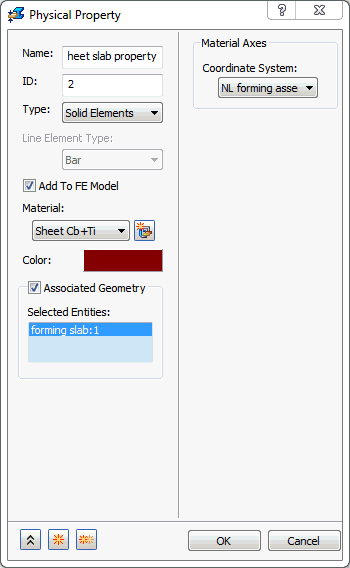

  8. 「類型」下拉式清單中選取「實體元素」
  9. 勾選「關聯的幾何圖形」並選取「成型樓板」
  10. 確保從「材料」下拉式清單中選取「圖紙 Cb+Ti」
  11. 按一下「確定」以建立物理性質。
