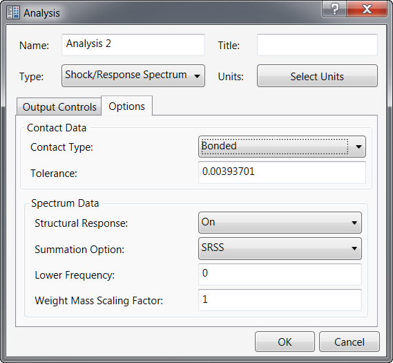

以右鍵按一下「零件」,然後選取「新分析」。將分析的
「類型」
設定為
「衝擊/回應光譜」
在
「輸出控制」
頁籤上,選取「位移」、「速度」、「加速度」和「應力」。
請注意,
「選項」
頁籤有一個
「光譜資料」
區段,當中有一些此分析類型專屬的選項。如下所示設定這些選項:

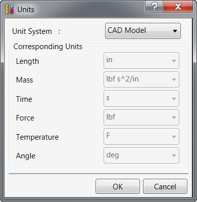

在
「工具」
功能表上,按一下
「文件設定」
「單位」
。將
「長度」
單位設定為英吋,將
「質量」
單位設定為磅。這些單位現在將成為預設單位。
請注意,如果需要,您也可以使用右鍵按一下
「單位」
「編輯」
在「零件樹」上設定分析的單位。
