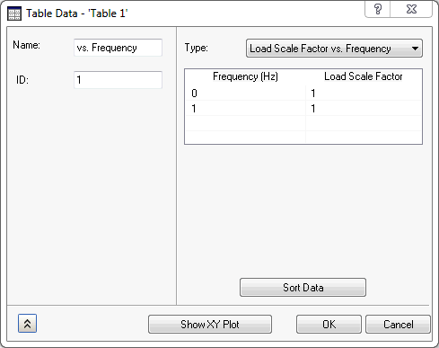

  6. 定義如下圖所示的表格,在儲存格內按兩下即可。請注意,這些值會依循目標頻率。將「名稱」變更為「vs. 頻率」
  7. 從下拉式功能表中選擇「負載比例係數與頻率」
  8. 按一下「展示 XY 出圖」按鈕,以查看出圖。它應該看起來如下圖所示。
