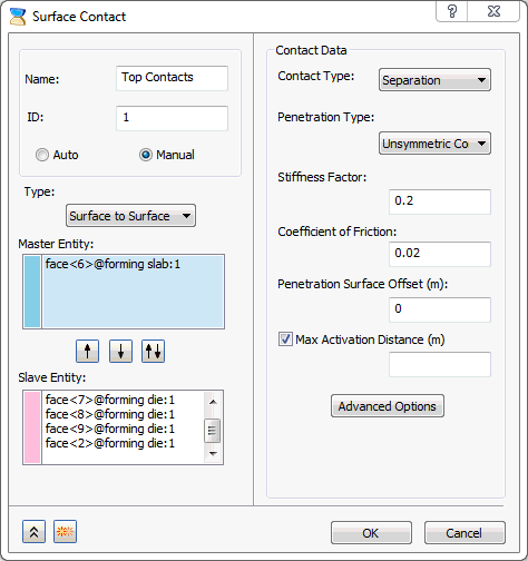

  1. 在樹狀檢視的「表面接觸」上按一下滑鼠右鍵,然後選取「新建」
  2. 「名稱」變更為「頂部接觸」
  3. 選取「手動」單選鈕。
  4. 點選圖紙樓板的頂表面作為「主圖元」表面。
  5. 對於從屬表面,請選取鑄模的接觸面,如下圖所示。
  6. 確保勾選「加入至 FE 模型」
  7. 輸入 0.2 作為「剛性係數」,並輸入 0.02 作為「摩擦係數」

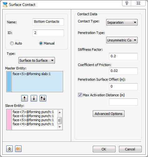

  8. 按一下 「複製」按鈕,然後變更「名稱」「底部接觸」
  9. 清除所有圖元並重新選取「主圖元」作為圖紙樓板的底部表面,以及從屬「圖元」沖孔模型的所有接觸面,如以下圖所示。
