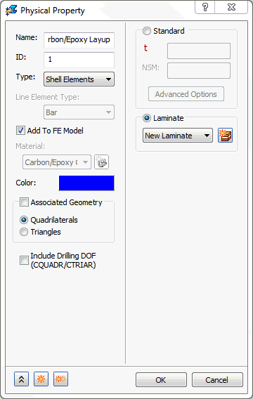

  1. 在樹狀檢視中,於「物理性質」上按一下滑鼠右鍵,然後選擇「新建」
  2. 「名稱」變更為「碳/環氧樹脂材料層合板」
  3. 「類型」下拉式清單中選取「薄殼元素」
  4. 選取「層壓板」選項。

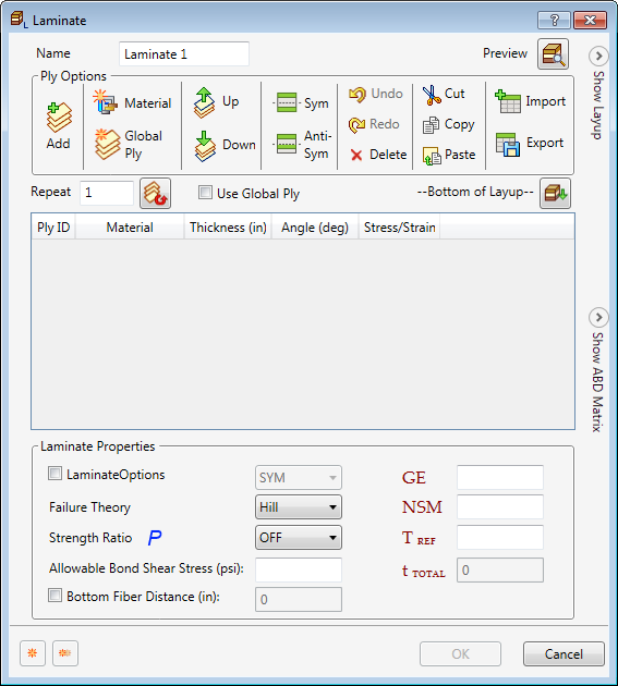

  5. 按一下「定義層壓板」按鈕以建立「新的層壓板」
  6. 首先,請從「失效理論」下拉式功能表中選取「Hill」,以便您可以在分析完成時查看失效索引資訊。

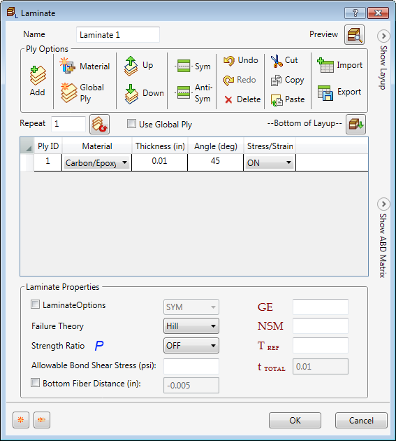

  7. 按一下「加入」以建立新層。

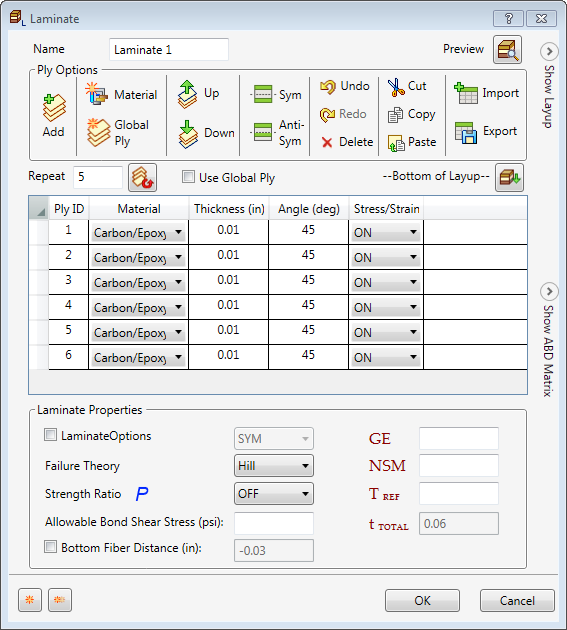

  8. 「材料」下選取「碳/環氧樹脂複合體」,方法為按一下「材料」下的第一個儲存格。將「厚度」設定為 0.01 (按兩下預設厚度以編輯儲存格)。將「角度」設定為 45。將「應力/應變」保持為「開啟」狀態。
  9. 建立五個其他層。選取第 1 層的列。在「重複」按鈕旁邊的方塊中鍵入 5。然後,按一下「重複」按鈕。
  10. 變更「角度」,以便它們是從第 1 層到第 6 層的 45-4545-45900

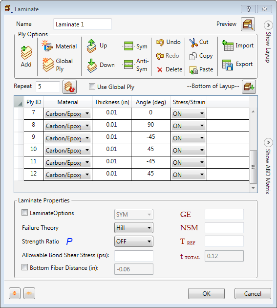

  11. 選取所有層,然後按一下「對稱」按鈕。
  12. 您現在有 12 個層壓板。按一下「確定」以完成層壓板定義。

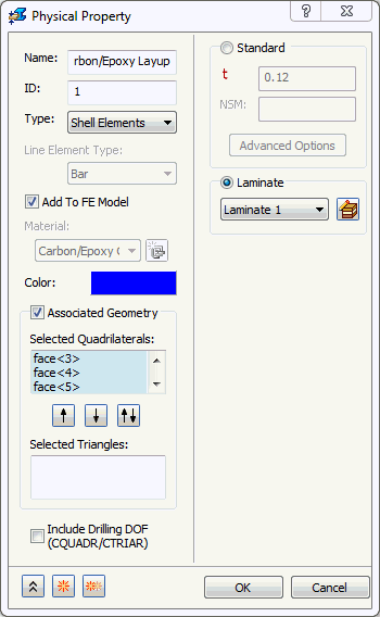

  13. 勾選「關聯的幾何圖形」,並選取外部表面做為「四邊形」
  14. 按一下「確定」以建立複合體物理性質。
