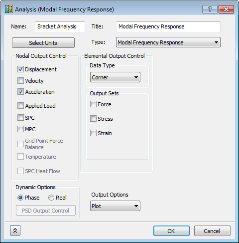

  1. 在樹狀檢視中,於「分析 1」上按一下滑鼠右鍵,然後按一下「編輯」
  2. 「名稱」欄位中輸入「支架分析」,以及在「標題」欄位中輸入「模態頻率響應」
  3. 「類型」的下拉式方塊設定為「模態頻率響應」
  4. 確保「節點輸出控制」「元素輸出控制」設定為如下圖所示。此外,應該勾選「位移」「加速度」,同時應該不勾選「應力」
  5. 按一下「確定」
動態分析會產生大量輸出,因此,僅應要求所需輸出。使用動態分析 (如頻率響應),結果檔案很容易就超過十億位元組大小。
這些不是分析的重要設定,只是一些措施,用來減少分析的時間,以及僅提供您自學課程將著重的輸出。
