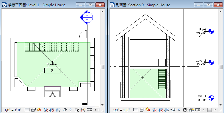

在專案瀏覽器中,開啟樓板平面圖,其中包含您要放置空間的區域。
建立剖面視圖
您可以使用現有剖面視圖,但請確定剖面線與您要在其中放置空間的區域相交。在以下範例中,僅需要一個剖面視圖,因為每個樓層係由單一空間組成。您可能需要其他剖面視圖,取決於設計的複雜度。
註: 空間不會顯示在立面視圖中。
將剖面放置在樓板平面圖,以便剖面線與您要放置空間的區域交叉,如下所示。
- 按兩下剖面以開啟剖面視圖。
- 若有必要,請加入基準樓層,如下所示。
啟用空間可見性和並排視圖
- 關閉所有視圖 (您想要在其中放置空間的剖面視圖和樓板平面圖除外),然後使用鍵盤輸入 WT,使兩個視圖並排。
您也可以按一下「檢視」頁籤
「視窗」面板
(並排)。
- 按一下剖面視圖,使其成為作用中,然後使用鍵盤輸入 VG。
- 在「可見性圖形」對話方塊的「模型品類」頁籤上,向下捲動至「空間」。
- 展開「空間」、選取「內部和參考」(如果要顯示參考十字游標),然後按一下「確定」。
- 使用相同的方法,使您可在樓板平面視圖中看見空間。

- 在樓板平面視圖中,將游標移至建築模型中的區域上方,然後按一下以放置空間。
註: 空間僅能放置在樓板平面視圖中。
- 在「選取」面板上,按一下「修改」。
- 選取空間。
- 在「性質」面板的「能源分析」下,執行下列其中一個動作:
- 如果將佔用空間,選取「可佔用」。
- 如果將不佔用空間,清除「可佔用」。
- 按一下「確定」。
- 在剖面視圖中,請確認代表空間體積的描影區域限制為基準樓層到下一個上方樓層,並確認未描影區域 (由諸如凹洞或豎井所導致) 不存在。
