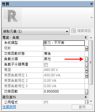

在族群編輯器中開啟電氣裝置。
在繪圖區中,選取電氣接點。
在「性質」選項板上,按一下「負載分類」值右邊的按鈕。
在「關聯族群參數」對話方塊中,按一下「加入參數」。
在「參數性質」選項板中,建立負載分類參數。請參閱
〈建立專案參數〉
