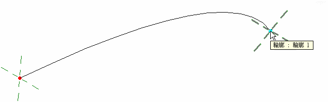

若要選擇其他實體幾何圖形的邊緣,例如擠出或混成,請按一下「點選路徑」。或點選現有繪製線,並觀察狀態列以清楚知道您正在點選的物件。此點選方法會自動將繪製線鎖住到選取的幾何圖形,並允許您在多個工作平面中繪製路徑,因而可用於 3D 路徑。
掃掠混成路徑上的輪廓 1 端點會亮顯。
