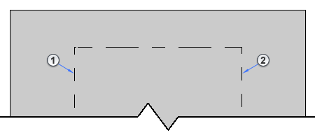

由其他構件隱藏的邊緣。顯示被其他元素遮住的元素邊緣。
在此平面視圖中,結構樓板遮住樑邊緣 1 和 2,以及以虛線顯示的樑末端。

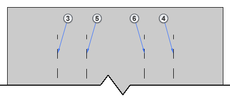

由樑本身隱藏的邊緣。顯示被樑的幾何圖形遮住的元素邊緣。
在此平面視圖中,樑幾何圖形遮住樑邊緣 3、4、5 和 6,因此這些邊緣以虛線顯示。
