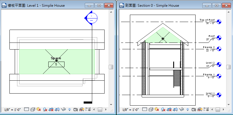

- 關閉所有視圖 (但您想要在其中放置空間的剖面視圖和樓板平面圖除外),然後在鍵盤上輸入 WT,使這兩個視圖並排。

- 重複以上步驟,使空間在樓板平面視圖中顯現。

- 在樓板平面視圖中,將游標移至建築模型中的區域上方,然後按一下以放置空間。
註: 空間僅能放置在樓板平面視圖中。

- 在剖面視圖中,確認代表空間體積的已描影區域是限制在從基準樓層到屋頂的範圍內,而且未描影區域 (由凹洞或豎井等所造成) 不存在。這有利於更精確的體積計算。
- 如果未如指定般限制空間,請於剖面視圖中,確認空間的上限指定為屋頂上方樓層,並以垂直方式重新定義空間 ( 如果需要)。
