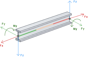

您可以指定與柱、樑和斜撐相關的內部釋放條件資料。
內部資料可用於文件標籤或明細表來傳達設計荷載至鋼連接的設計師或製造商。此資料也可用於協力廠商分析應用程式。
  1. 選取相同元素的一或多個解析模型。例如,選取所有樑、非樑和斜撐。
  2. 在「性質」選項板上,在「釋放 / 構件力」區段下:
    • 為欄定義基準釋放和頂部釋放;用於定義釋放的樑或斜撐的起始和結束釋放 (「固定」、「鉸接」、「彎矩」或「使用者定義的」)。
    • 選取特定力和力矩以釋放其自由度。
    • 按一下「構件力編輯」以開啟「構件結束力」對話方塊可輸入為釋放的力和力矩值。
