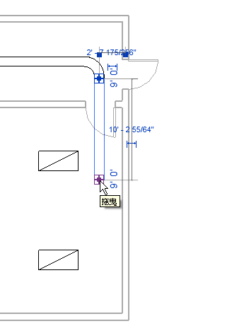

選取電纜架區段或管路,然後執行下列其中一項或多項:
在「修改 | 電纜架」頁籤上,指定一個指令。
在
選項列
上,指定電纜架選項。
拖曳控制項以移動或延伸電纜架區段至新端點,或與另一個電纜架連接。
將電纜架區段拖曳至新位置。
