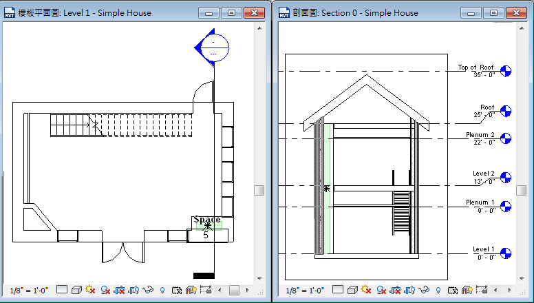

- 關閉所有視圖 (但您想要在其中放置空間的剖面視圖和樓板平面圖除外),然後在鍵盤上輸入 WT,使這兩個視圖並排。

- 按一下剖面視圖,使其成為作用中,然後在鍵盤上輸入 VG。
- 在「可見性圖形」對話方塊的「模型品類」頁籤上,向下捲動至「空間」。
- 展開「空間」、選取「內部和參考」(如果要顯示參考十字游標),然後按一下「確定」。
- 重複以上步驟,使空間在樓板平面視圖中顯現。

- 在樓板平面視圖中,將游標移至建築模型中的豎井區域上方,然後按一下以放置空間。

- 於剖面視圖中,請確認代表空間體積的描影區域限制為基準樓層到豎井上方的樓層,並確認未描影區域 (由諸如凹洞所造成的) 不存在。這有利於更精確的體積計算。
- 如果未如指定般限制空間,請於剖面視圖中,確認空間的上限指定為豎井上方的樓層,並以垂直方式重新定義空間 ( 如果需要)。
